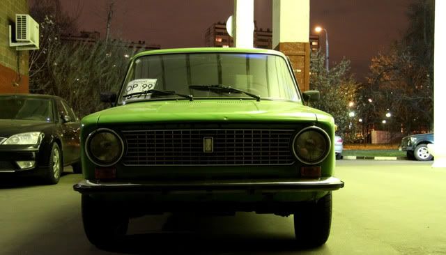

Ваз 21013, 1984 года выпуска ярко-зеленый, 56000 км.
вот еще несколько фотографий уже около дома:

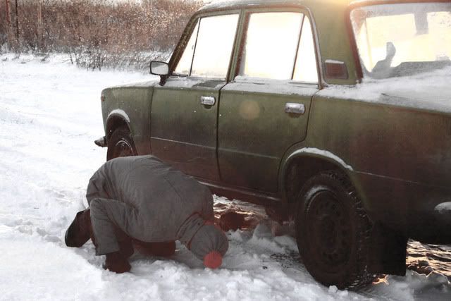

Дальше поставил на учет, прошел ГТО. Потом пришла зима и я, местами, эксплуатировал свою копейку. Ездил в поле:
(в тот день я понял- клиренс адский. Надо что-то делать)

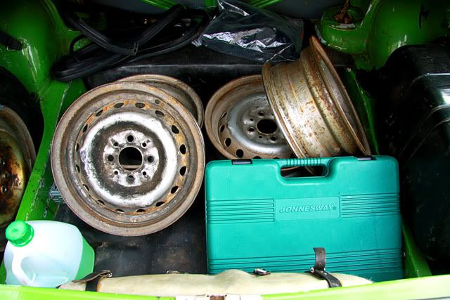

Относительно недавно были найдены диски с круглыми отверстиями, которые были отправлены на покраску:
как потом оказалось, у одного диска был смещен центр и он восстановлению не подлежал, на след. день, благодаря Диме SNOU(Спасибо), был заменен.

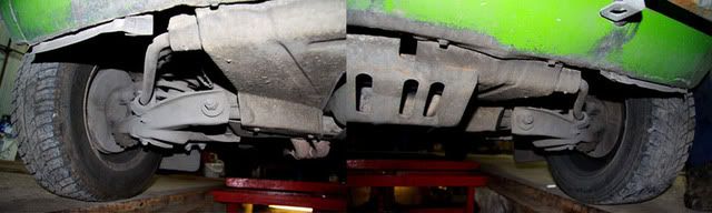

таким это было:
немного пришлось постучать, немного мата, проклятий..
таким это стало:
к занижению почти готов!

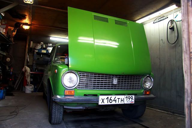

Также снял торпедо, с целью заменить треснувшую и убитую старую, и разобраться с проводами. Итог- провода навели страху, что я почти ничего там не трогал, только лишние убрал, и не без ругани поставил торпедо.
На выходных решил отмыть подкапотное, салон, и еще несколько мелочей сделать. В итоге сделал далеко не все, что хотел.(
Вот, как было:
Вот, как стало:
Как видно, отчистил я не все, в самых жеских местах я не стал оттирать мовиль потому, что под ним просто голое железо. В процессе эксплуатации и мойки я буду возвращаться к подкапотоному пространству, чтобы навести полный шик и блеск. Аккумулятор старый и грязный стоит, потому, что новый и чистый я поставлю, когда занижусь)

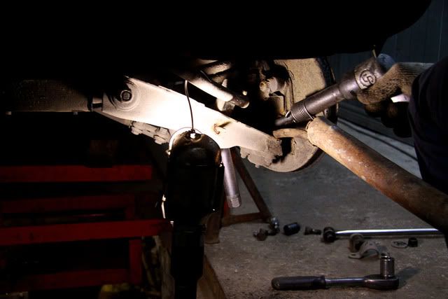

Вчера, проклиная все на свете мы с механиком решили отпилить несколько витков. Я расчитывал, что операция займет где-то 2-3 часа. Но пружины упорно не хотели вылезать, люди упорно приезжали без предварительной записи, что постоянно отвлекало мастера от работы, мастер устраивал себе частые перекуры(чем пытался успокоить себя), и окончательно добили нас передние пружины, которые вообще ни в какую не хотели вылезать из чашек. Одна пружина все-таки вылетела мне в руку, хорошо не в лицо =)
И в итоге закончили мы только в 21:30..
Вобщем результат вот:
как вы догадались, поставили мы те, что слева.. Хочется еще отпилить)

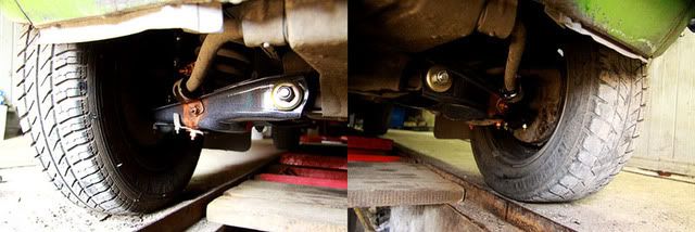

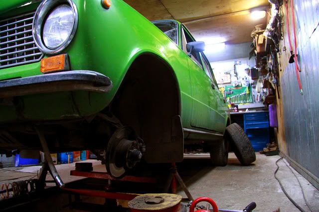

На прошлой неделе поехал и купил шпилек с болтами. Решил, что так надежнее, да и красиво смотрится) На выходных решил повторить установку проставок, и необходимо было отрегулировать тягу Панара.. Выглядело это примерно так:
как же хорошо, когда есть гараж и яма в нем. :roll: И как же плохо, когда всего этого нет. Ладно, не буду посвящать Вас в свои мечтания)
вобщем проклял я все на свете(как вы поняли, у меня ни один ремонто-наладочный процесс без проклятий не проходит), установил, долго опускал, смотрел, поднимал, регулировал в итоге вроде все ок. Дело в том, что у меня проставки всего-то 20мм с каждой стороны, а для колес осталось в итоге всего по 1-2мм. Хорошо 2 по 11мм не купил, иначе не влезло бы.

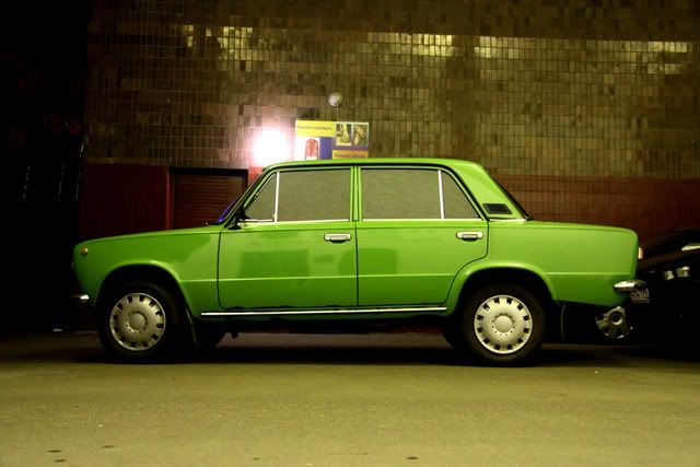

теперь это выглядит вот так:
жирно и сочно. Но зад оочень высоким мне кажется. Мне кажется при -4 должно быть ниже..
