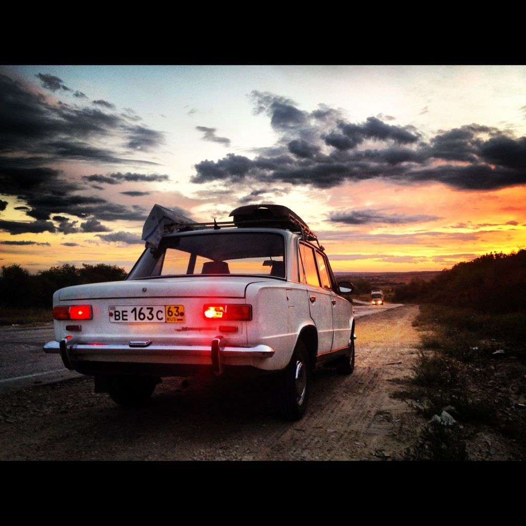

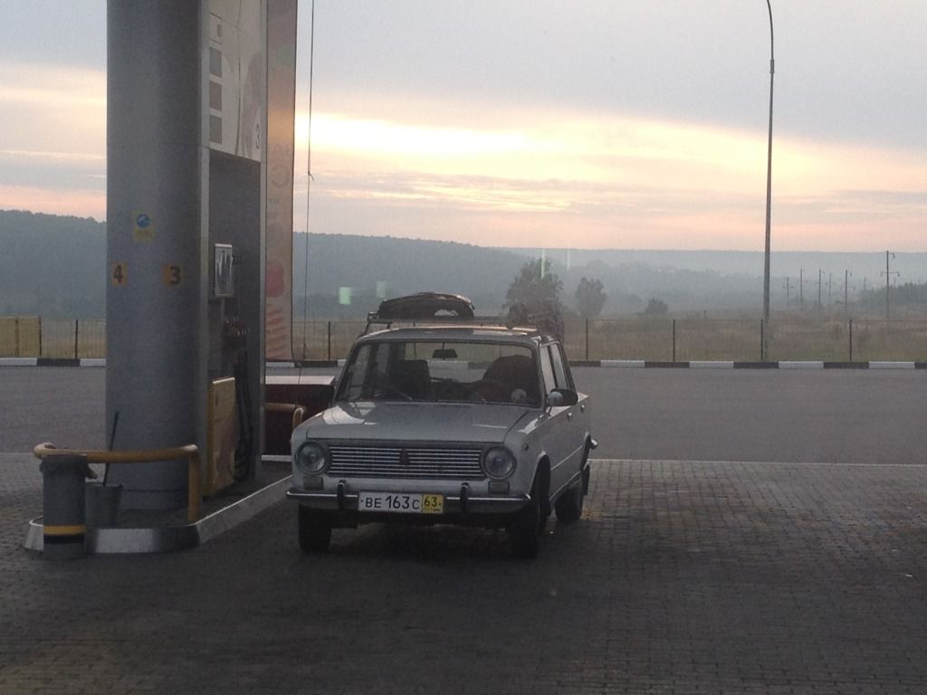

Приехал в Самару днём 25 августа. Меня встретили и сразу поехали к машине.
Честно говоря, я несколько расстроился, увидев её впервые. Сразу в глаза бросились косяки, которых не было видно на присылаемых фотографиях. Основной из них – дырка в крыше под тюнинг-антенну.
Ну ничего! ОНА моя! :)
Итак, ВАЗ 2101 1970 г.в., номер кузова *4657.
Машина всю жизнь в одной семье.
До 2006 года ездила на чёрных номерах. 2006-й стал роковой в её истории. Машина перешла внуку истинного владельца. И пошёл колхоз: музыка, шумка и т.д. Много родных деталей в этой связи безвозвратно утрачено или испорчено.
Ну ничего, всё поправимо. Постепенно буду искать недостающие запчасти. Будет нелегко.

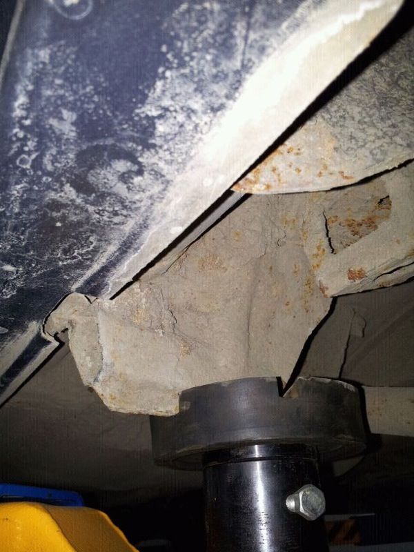

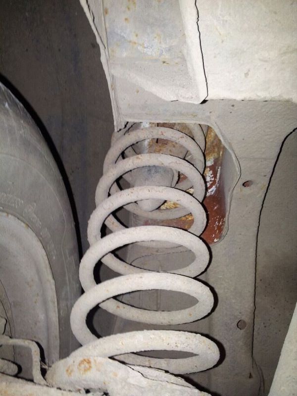

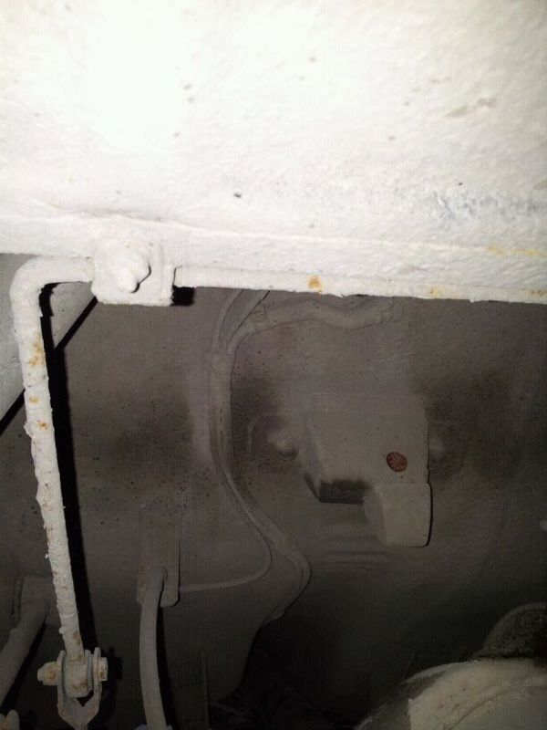

Главное – кузов. Оригинальная краска, ни одной заменённой детали. Конечно, есть вмятинки и мелкие коцки (частично закрашены из баллончика, но поправимо).
Всё днище в хорошем состоянии (белая краска на поликах пассажиров, в багажнике - ни намёка на ржавчину).
Уверен, что не так всё радужно с кузовом. Но, в общем, мне понравилось.
Косяков тоже хватает.
Дорога до Москвы прошла без поломок. Почти.
Печально, что продавец не предупредил меня о выпадающей периодически четвёртой передаче. Где-то в Мордовии она потерялась вовсе :)
Ну да и хрен с ней. Всё равно всю машину перебирать.
Доехал до мск на 3-й передаче с максималкой 75 км\ч. Помогал установленный тахометр :)

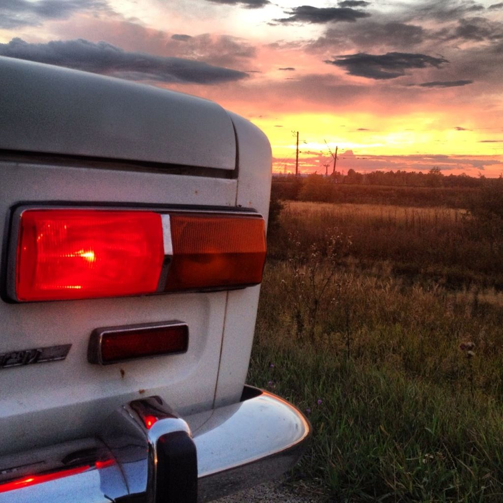

красавчик , есть некоторые но , с моей стороны по поводу оригинальных деталей ,
задние клыки у тебя стоят не родные , эти пошли в 72 и перестали их ставить в 72 году , у тебя должны быть треугольные , передние не разсмотрел , если понаделаешь ещё фото , подскажу что не родное , ну и могу предложить некоторые з.ч. для неё.

Дим, по поводу клыков - я изучал этот вопрос.
ЭТО родные клыки!
в первых сериях шли именно ШИРОКИЕ!
потом они закончились и стали ставить треугольные. Они-то и были итальянские.
Затем снова стали ставить широкие.
Информация абсолютно точная! Читал её в разных источниках. Не могу ссылки найти, к сожалению.

хм , не стану спорить , всё может быть , если мне не встречались ни разу на 70 года машинах такие клыки, это не значит что такого быть не могло )) , в таком случае я на твоём месте либо заменил передние на большие, либо задние на треугольные, а то как не сочитаются..

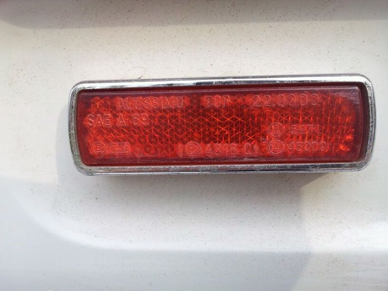

и так , в качестве консультации)) поводки арман энд ко , дворники марелли , фары корэлло , квадратные очки фар , задние катафоты не помню фирму , та же фирма и корпуса задних фар , зеркало круглое, должно быть на более короткой ножке чем последующие, ибо оно ещё от фиатов , в салоне , накладки потолочных ручек хром, рычажки печки хром , кстати наличие ремней безопастности не обязательно , на первых машинах их не было , там стояли заглушки в отверстиях , ранняя маленькая грелка под капотом.
оо!
спасибо за консульитацию :)
по поводкам, дворникам и длине ножки зеркала - не знал.
надо проверить
фар, как писал выше, нету :(
и их сложно найти
остальное всё присутствует!

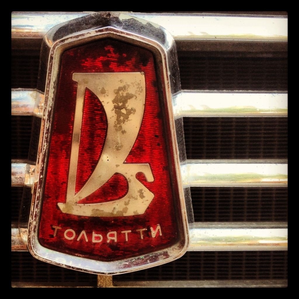

полумесяцы (передняя панель с дырками под них), зачёк ТОЛЬЯТТИ, бибикалки какой-то там фирмы, клапанная крышка с длинной горловиной, салонное зеркало в светлой окантовке, клыки все
