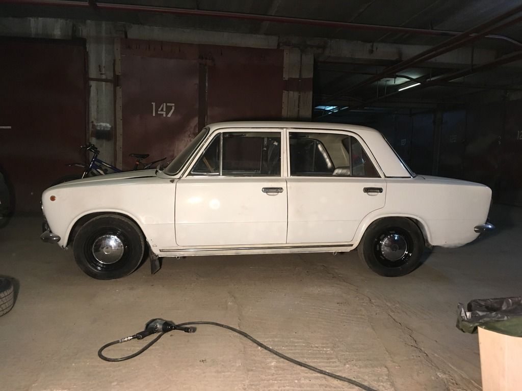

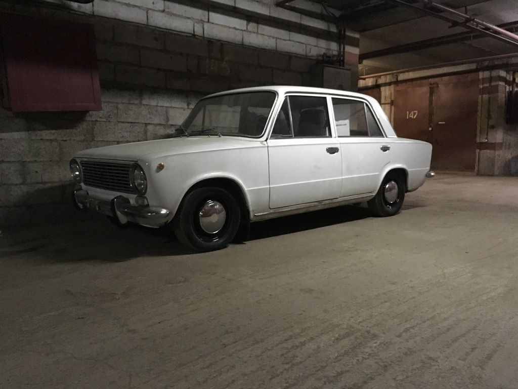

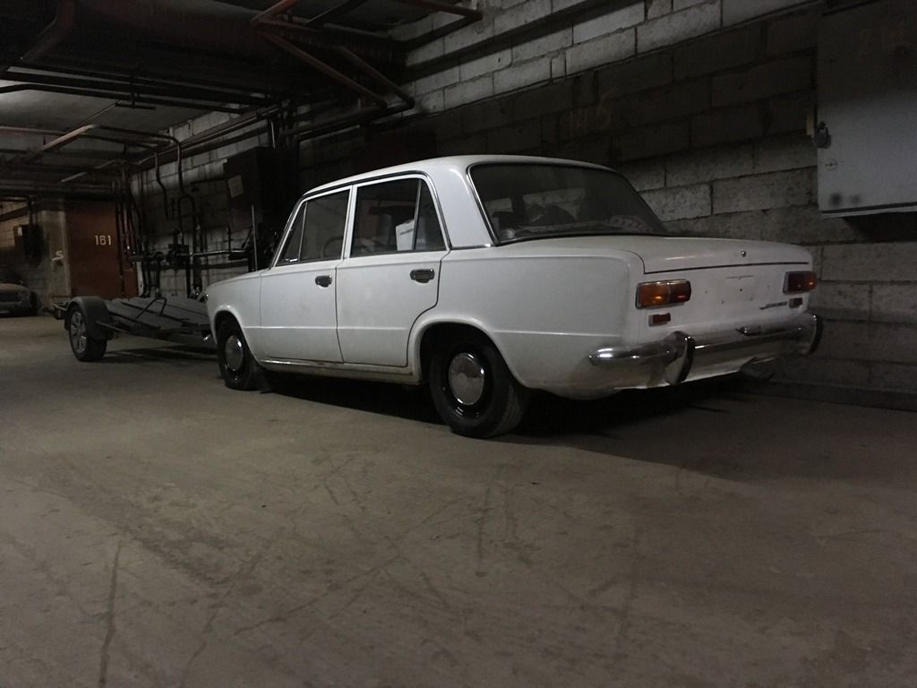

Ваня выше написал, что 01 '70г. перешла мне, за что я ему очень и очень благодарен! Сказать честно, я ни морально, ни финансово не был готов заниматься еще одной копейкой. В работе была 08 '87 с 2014г., а летом 2015г. мне еще досталась Газ-24 '85 из семейного архива. Кроме этого, я за последние годы подостыл к машинам в целом, и к Жигулям в частности. На первый план вышли Веспы и прочая двухколёсная техника.
Итак, я собрал волю и силы в кулак и снова занялся Жигулями и Ладами. Была определена очерёдность: 08, 01, Г24.
08 была этим летом полностью покрашена, с подкапоткой и багажником и заново собрана. Концепция не поменялась, но внешний вид постоянно улучшается. Это тема для отдельной темы. ;)
Параллельно с восьмёркой, я начал заниматься копейкой. Ваня писал выше про расколхоживание, и приведение машины в хорошее техническое состоянии. Ванину концепцию (всё оригинал) я скорректировал и выбрал проверенный путь, как Другой синей. Всё, что влияет на надёжность и тем более безопасность - современное, желательно внешне не сильно выделяющееся. Все эстетически элементы - максимально соответствующие году и месяцу выпуска.
Так, как объём работы с машиной колоссальной, я решил разделить её на два основных этапа. Первый - это демонтаж всего 'тюнинга', приведение механики в полностью рабочее состояние, сборка максимально корректного салона. Другими словами, машина будет оригинальной, но со следами бережного многолетнего использования.
А чтобы не было скучно и на ней можно было с радостью кататься, 01 стала чуть ниже, и на черных колёсах пацанячий аутло. ;) Параллельно я буду заниматься салоном, подкапоткой и багажником.
Второй этап - это полная реставрация кузова и приведение машины в максимально оригинальный вид. Родные диски уже восстановлены, шины лежат в Ванином архиве, деньги на жестянку и малярку будут откладываться. Вся работа растянется минимум на два года.
Актуальное состояние машины:
