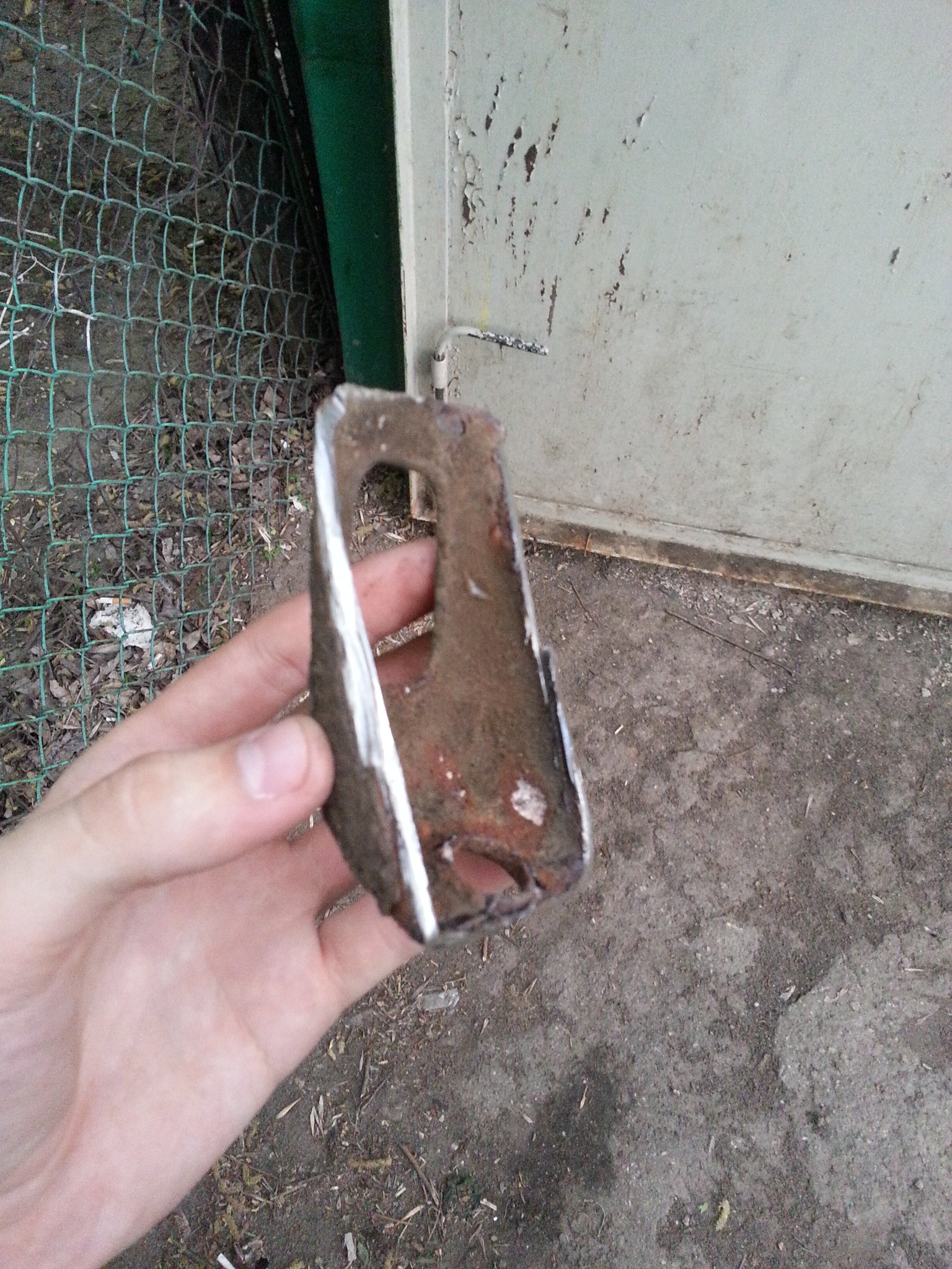

Самое страшное позади, но запилить пружины это лишь вершина айсберга. Для нормальной, нет, относительно нормальной работы подвески, нам потребуется спилить отбойники и вырезать кромку на верхних рычагах. Почему бы сразу не перевернуть их? Можно перевернуть, но знайте, тормозной шланг вам этого не простит. Тем не менее, можно поставить удлиненные шланги от нивы или соболя и поменять их местами с алюминиевой трубкой на суппорте и тогда можно будет ощутить все прелести перевернутых рычагов, но это уже совсем другая история.
Пару слов о запиле рычагов. При занижении более 4-х витков требуется удаление кромки на рычагах, потому что хоть у вас будет будет минус овер9000 витков низко машина не ляжет, она просто будет висеть на этих самых кромках.
Для удобства снимаем рычаг, но можно и сделать все на месте. Проще снять, все равно придется ослаблять затяжку гаек на рычагах, но об этом позже. Снятый рычаг пилим примерно вот так:
В результате получаем:
После этого я обычно обтачиваю напильником острые кромки для эстетики. Еще желательно их покрасить, но обычно этим пренебрегают.
